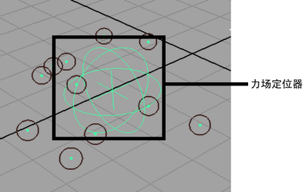

    “力场”(Force Field)定位器显示在选定 nParticle 对象的中心,dynamicConstraint 节点显示在“属性编辑器”(Attribute Editor)中。

  4. 使用 Maya 的“移动”(Move)、“大小”(Size)和“旋转”(Rotate)工具调整“力场”(Force Field)约束的位置、大小和旋转。
    定位器的位置、大小和旋转确定“力场”(Force Field)约束的大小、形状和体积。
  5. (可选)调整 dynamicConstraint 节点上的“力”(Force)、“强度”(Strength)和“强度衰减”(Strength Dropoff)属性以确定力场的强度。正值会使力场向外推或排斥,负值会使力场吸引 nParticle。
