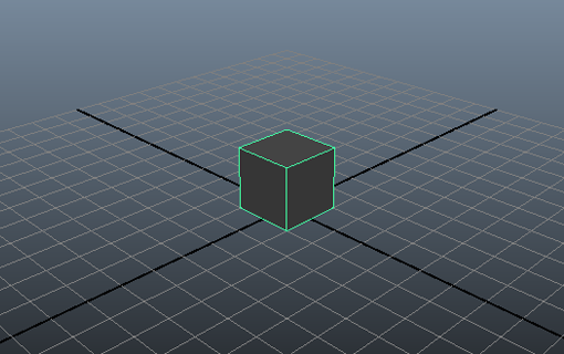

  2. 创建多边形立方体,方法为选择“创建 > 多边形基本体 > 立方体”(Create > Polygon Primitives > Cube) > 。
  3. 将“宽度”(Width)、“高度”(Height)和“深度”(Depth)设置为 2,然后单击“创建”(Create)。
  4. 放置立方体,方法为将其“平移”(Translate)值设置为以下值:
    • X: 0
    • Y: 1
    • Z: 0

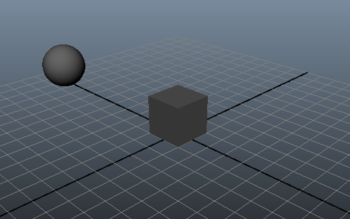

  5. 创建多边形球体,方法为选择“创建 > 多边形基本体 > 球体”(Creat > Polygon Primitives > Sphere)。将“半径”(Radius)设置为 1,然后单击“创建”(Create)。
  6. 放置球体,方法为将其“平移”(Translate)值设置为:
    • X: -10
    • Y: 1
    • Z: 0

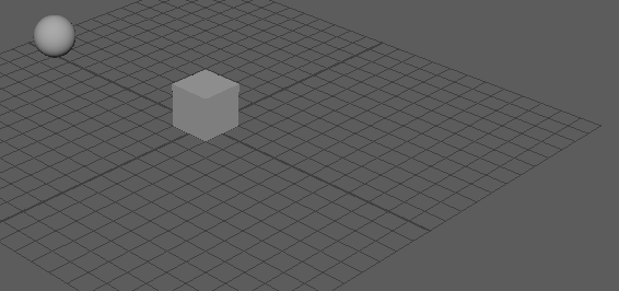

  15. 在“碰撞对象特性”(Collider Properties)部分中,将“碰撞对象形状类型”(Collider Shape Type)设置为球体。一种好方法是将碰撞对象形状类型尽可能匹配为正在使用的形状。播放模拟。
    “冲量”(Impulse)属性沿 X 轴应用力,从而导致刚体球体沿平面滚动并与立方体碰撞,使其前行。
