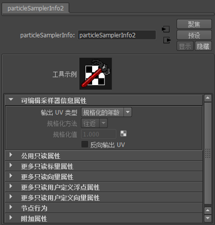

    根据用于驱动着色器属性的粒子属性的不同,Maya 将在“属性编辑器”(Attribute Editor)或“连接编辑器”(Connection Editor)中显示新“粒子采样器信息”(Particle Sampler Info)节点。
    在颜色、透明度和白炽度的情况下,Maya 将在“属性编辑器”(Attribute Editor)中显示节点,并自动进行以下默认连接:
    • outColor -> 颜色
    • outTransparency -> 透明度
    • outIncandescence -> 白炽度

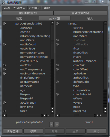

    其他属性显示“连接编辑器”(Connection Editor),其中“粒子采样器信息”(Particle Sampler Info)节点在“来自”(From)侧,同时着色器在“To”(至)侧。
  8. 对于使用“连接”(Connection)编辑器的属性,连接“粒子采样器信息”(Particle Sampler Info)节点属性到您希望的任意着色器节点属性。
    粒子形状和“粒子采样器信息”(Particle Sampler Info)节点之间的连接是隐式的——您未实际创建该连接。所创建的唯一连接是在“粒子采样器信息”(Particle Sampler Info)节点和着色器之间。
