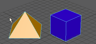

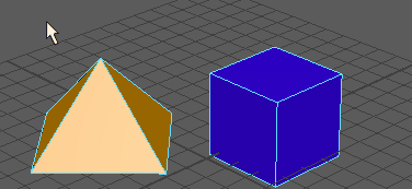

在一点处将两个对象捕捉到一起
    提示: 切换到“顶点”(Vertex)模式以选择对象的点。
  1. 选择要移动的点。
  2. 按住 Shift 键并选择要捕捉到的点。
  3. 选择“修改 > 捕捉对齐对象 > 点到点”(Modify > Snap Align Objects > Point to Point)。
    Maya 将移动第一个点的对象以使两个点接触。
