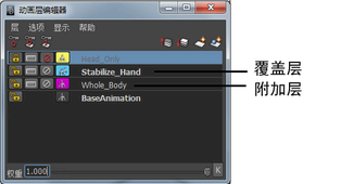

当动画层处于“覆盖”(Override)模式时,其名称以粗体形式显示在“动画层编辑器”(Animation Layer Editor)中。

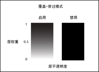

下图阐释了当“权重”(Weight)值随着“穿过”(Passthrough)模式的启用和禁用而变化时“覆盖”动画层不透明度的变化。
当“穿过”(Passthrough)处于启用状态并且“权重”(Weight)值设定为 1 时,层完全不透明,并且其整个动画会在结果中播放。当“权重”(Weight)设定为 0.5 时,该层中一半的动画会在结果中播放,另一半的动画来自前面的层。如果“权重”(Weight)为 0,该层完全透明。它的任何动画都不会在结果中播放,而是播放前面层中的完整动画。
当“穿过”(Passthrough)处于禁用状态时,层将完全不透明,并阻塞前面层中的所有动画。设置“权重”(Weight)值动画仍将控制该层中将有多少动画在结果中播放。
