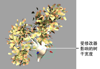

宽度比例(Width Scale)
乘以当前的线宽度。值为 1.0 时没有任何效果,值为零时宽度将缩放到零。
宽度偏移(Width Offset)
添加到当前的线宽度上。值为 0.0 将没有任何效果,值为 1.0 会将宽度增加 1。

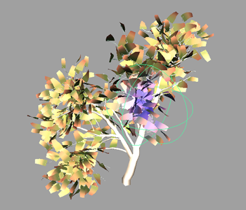

修改颜色(Modify Color)
如果启用此选项,则颜色值会基于衰减值与线颜色混合。
颜色(Color)
如果启用“修改颜色”(Modify Color),则该颜色会基于衰减值混合到局部线颜色中。

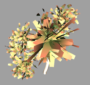

叶缩放(Leaf Scale)
乘以“Paint Effects”笔刷使用的叶的大小。值为 1.0 将没有任何效果,值为 0.5 会将叶大小减半。
叶修剪(Leaf Dropout)
添加到“Paint Effects”笔刷使用的当前叶信息缺失值上。值为 0.0 时没有任何效果,值为 1.0 时会将修剪增加 1.0。
