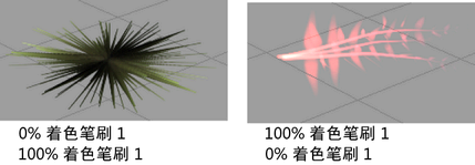

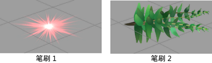

混合预设笔刷设置
通过混合两个预设笔刷的管着色和形状属性,可以创建新的、有趣(有时非期望)的效果。
例如,假设您喜欢一个笔刷使用的着色,但是却喜欢另一个笔刷的形状。可以混合这两个笔刷,以使新的笔刷 100% 使用第一个笔刷的着色和另一个笔刷的形状。
若要获取更多有趣的效果,可以更改混合笔刷中使用的各个笔刷的着色和形状的百分比。
混合预设笔刷设置
  1. 选择要成为笔划基础的预设。“Paint Effects”复制预设笔刷设置到模板笔刷。
  2. 选择“生成 > 预设混合”(Generate > Preset Blending) > 。此时将打开“笔刷预设混合”(Brush Preset Blend)窗口。
  3. 设定想要第一个笔划受所选择的下一个笔刷预设的“着色”(Shading)和“形状”(Shape)设置所影响的程度。
  4. 选择要与模板笔刷混合的笔刷预设。“Paint Effects”根据步骤 2 中定义的比例混合选定笔刷预设的变形值和着色值,然后将生成的设置复制到模板笔刷。
  5. 拖动以绘制笔划。
  6. 重复步骤 3 到步骤 5,直到获得所需效果。如果关闭该窗口,预设混合仍处于启用状态。若要禁用预设混合,请选择“生成 > 预设混合”(Generate > Preset Blending)(这将从菜单项中移除复选标记)。
