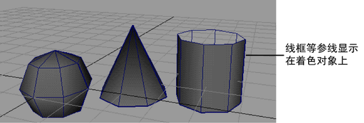

着色对象上的线框
在视图中的所有着色对象上附加线框显示。

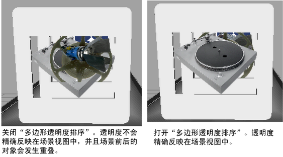

多边形透明度排序(Polygon Transparency Sorting)
按照距查看器最远到最近的距离,对每个对象的多边形进行排序和绘制。该选项提供了更精确的透明度表示,但可能花费较长的处理时间。
