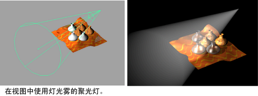

  1. 在场景中使用聚光灯或点光源。该示例使用聚光灯。
  2. 在聚光灯的“属性编辑器”(Attribute Editor)中的“灯光效果”(Light Effects)部分,单击“灯光雾”(Light Fog)映射按钮以将其映射到灯光。
    聚光灯的图标会增大。如有必要,增加“雾扩散”(Fog Spread)和“雾密度”(Fog Intensity)值。

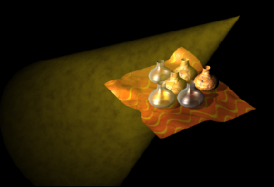

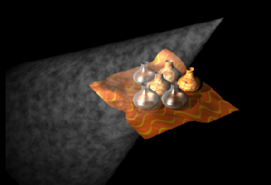

  5. 打开“体积着色器”(Volume Shader)的“属性编辑器”(Attribute Editor)并将纹理,例如云,映射到“输出颜色”(Out Color)属性。下图显示了渲染结果。
    更改“云”(Cloud)纹理的属性,以在需要时更改雾效果。
