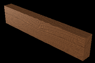

木材(Wood)
通过投影 2D 图案模拟木材。该图案由通过纹理和填充定义的同心环形层组成。将“木材”(Wood)纹理贴图到曲面时,曲面看起来就像是使用木材雕刻而成。当您将其贴图到多个曲面时,曲面看起来就像是使用单块木材雕刻而成。
在“创建”(Create)选项卡中找到此纹理。若要将该纹理应用为纹理贴图,请参见映射 2D 或 3D 纹理。
