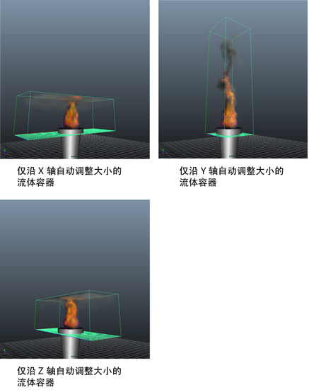

使用“调整闭合边界大小”(Resize Closed Boundaries)
如果禁用“调整闭合边界大小”(Resize Closed Boundaries),则任何闭合的边界都将保持固定,如“容器特性”(Container Properties)“边界 X”(Boundary Y)、“边界 Y”(Boundary Y)和“边界 Z”(Boundary Z)属性所定义。这意味着,在禁用“调整闭合边界大小”(Resize Closed Boundaries)时,可使用“边界 X”、“边界 Y”和“边界 Z”属性来指定希望容器沿哪个轴调整大小。默认情况下,这些属性都设定为“两侧”(Both Sides)。
注:
即使启用了“调整闭合边界大小”(Resize Closed Boundaries),将“边界 X”、“边界 Y”和“边界 Z”属性设定为“无”(None)也允许调整大小边界比设定为闭合设置时更快地展开。
例如,如果希望流体容器仅沿 Y 轴调整大小,而不沿 X 和 Z 轴调整大小,请执行以下操作:
  1. 在 fluidShape 节点“属性编辑器”(Attribute Editor)的“容器特性”(Container Properties)区域中,设定以下内容:
    • 边界 X (Boundary X):两侧(Both Sides)
    • 边界 Y (Boundary Y):无(None)
    • 边界 Z(Boundary Z):两侧(Both Sides)
  2. 在“自动调整大小”(Auto Resize)区域中,禁用“调整闭合边界大小”(Resize Closed Boundaries)。
请参见调整闭合边界大小。

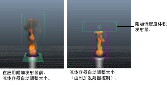

添加低密度体积发射器
通过将低密度体积发射器添加到流体容器中,可以控制流体容器的大小调整量。如果将新体积发射器的密度发射方法设定为“替换”(Replace),则对于每个帧它将使用非常低的密度替换该部分内容。由于替换的密度低于“自动调整阈值大小”(Auto Resize Threshold)值,因此流体不会在该区域的相邻边界上展开。
该方法的一个优点是低密度发射器创建的边界是开放的,从而允许流体流过。
通过执行以下操作添加低密度体积发射器:
  1. 选择流体容器,然后选择“流体 > 添加/编辑内容 > 发射器”(Fluids > Add/Edit Contents > Emitter)。
  2. 在新发射器 (fluidEmitter2) 对象的“属性编辑器”(Attribute Editor)的“基本发射器属性”(Basic Emitter Attributes)区域中,将“发射器类型”(Emitter Type)设定为“体积”(Volume)。
  3. 在“流体属性”(Fluid Attributes)区域中,设定以下内容:
    • 密度方法(Density Method):替换(Replace)
    • “密度/体素/秒”(Density/Voxel/Sec):0.001
      注:
      也可以使用较低的负“密度/体素/秒”(Density/Voxel/Sec)值。
    • “流体衰减”(Fluid Dropoff):0
  4. 将发射器定位和缩放到希望边界所处的位置。
  5. 在 fluidShape 节点“属性编辑器”(Attribute Editor)的“自动调整大小”(Auto Resize)区域中,禁用“调整到发射器大小”(Resize To Emitter)。
    在播放模拟时,流体不展开到第二个发射器定义的体积中。
