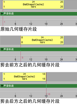

      在修剪缓存片段时将显示修剪鼠标指针 。
    • 将 Trax 当前时间指示器放置在所需位置,在缓存片段上单击鼠标右键,然后从出现的上下文相关菜单中选择“剪去前方”(Trim Before)或“剪去后方”(Trim After),或者在 Trax 菜单栏中选择“编辑 > 剪去前方”(Edit > Trim Before)或“编辑 > 剪去后方”(Edit > Trim After)。
    如果选择了“剪去前方”(Trim before),缓存片段中出现在 Trax 当前时间指示器之前的部分将从缓存片段中移除。如果选择了“剪去后方”(Trim After),缓存片段中出现在 Trax 当前时间指示器之后的部分将从缓存片段中移除。请参见“Trax 编辑器”(Trax Editor)的“编辑”(Edit)菜单中的“剪去前方”(Trim before)和“剪去后方”(Trim After)。
    • 在“通道盒”(Channel Box)中,更改缓存片段的“源开始”(Source Start)和“源结束”(Source End)通道值,或双击缓存片段上的“源开始”(Source Start)或“源结束”(Source End)值,键入新数值,然后按 Enter 键。
    如果更改缓存片段的“源开始”值,将从缓存片段的开头修剪帧。如果更改缓存片段的“源结束”(Source End)值,将从缓存片段的末尾修剪帧。请参见源开始/源结束。修剪的帧不会从片段或磁盘上的关联文件中删除。可以通过还原缓存片段的原始长度来恢复修剪掉的帧。
