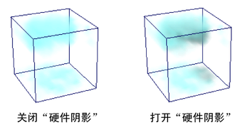

硬件阴影(Hardware Shadow)
启用此选项,以便在模拟期间(硬件绘制)使流体实现自身阴影效果(流体将阴影投射到自身)。必须启用“着色 > 硬件纹理”(Shading > Hardware Texturing)才能查看此效果。
阴影不透明度(Shadow Opacity)
使用此属性可使流体投射的阴影变亮或变暗。
“阴影不透明度”(Shadow Opacity)为 0.5 时,阴影以精确的比例衰减为流体的透明度。
“阴影不透明度”(Shadow Opacity)为零时,无阴影出现。
“阴影不透明度”(Shadow Opacity)为 1.0 时,阴影会完全变黑,流体完全处在阴影中。
小于 0.5 的值有助于使浓云看起来更加半透明。
大于 0.5 的值会使云不合自然规律地不透光,但对于强调自身阴影可能有用。
