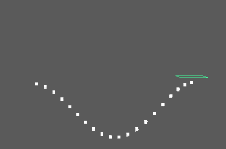

对称
沿对称线反射 MASH 网络。自动创建 mirrorPlane 对象作为参照点。
对称
放置(Placement)
确定对称线。选项包括:
  • 镜像平面(Mirror Plane):使用 mirrorPlane 作为镜像平面的参照点。
  • 边界框 + (Bounding Box +):使用 MASH 网络的正边界。
  • 边界框 - (Bounding Box -):使用 MASH 网络的负边界。
轴(Axis)
确定镜像操作所围绕的轴。
启用旋转(Enable Rotation)
通过对称节点传递旋转值。
允许负比例(Allow Negative Scales)
允许 MASH 翻转几何体(例如,值 1 经过反射变为 -1)。
偏移位置(Offset Position)
改变镜像网络的位置。最初连接到 mirrorPlane 的平移。
