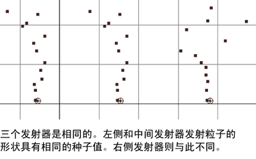

如果创建两个相同属性的发射器,默认情况下发射粒子的随机位置是相同的。可以通过给每个发射粒子对象的“常规种子”(General Seed)属性提供不同的值,使每个发射器在不同的随机位置发射粒子。(请参见 nParticle 寿命属性。)
如果一个发射器发射到具有不同种子值的多个 nParticle 对象,则发射位置会有所不同。如果它们都具有相同的种子值,则位置是相同的。
每个种子条目的默认值相同 (1),因此如果希望两个相同的发射器发射到不同位置,必须将一个种子值设定为不同编号。新的“种子”(Seed)值仅在倒带后生效。在更改某个已发射对象所使用的“种子”(Seed)时,不会改变场景中的任何其他发射。
“种子”(Seed)值的大小没有任何意义。例如,“种子”(Seed)值为 2,不会创建两倍于“种子”(Seed)值为 1 的随机性。每个编号(例如 1、17 或 1000)仅用于设定不同的随机数字序列。
