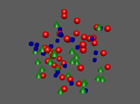

允许您将不同的对象指定给 MASH 点。
注: 应添加到实例化器的 ID 通道。
