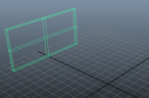

  1. 创建一个多边形立方体作为墙。选择“创建 > 多边形基本体 > 立方体”(Create > Polygon Primitives > Cube) > 。
  2. 设定:
    • “宽度”(Width)设置为 0.5。
    • “高度”(Height)为 5
    • “深度”(Depth)为 10
    然后单击“创建”(Create)。

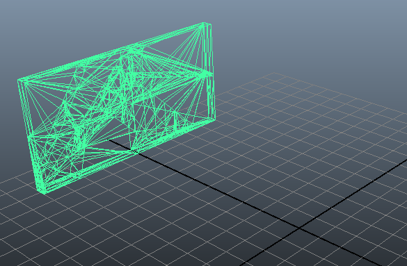

  5. 使用“破碎”(Shatter)工具来设置墙的断裂。请参见创建破碎。
    注: 建议使用“实体破碎”(Solid Shatter)。

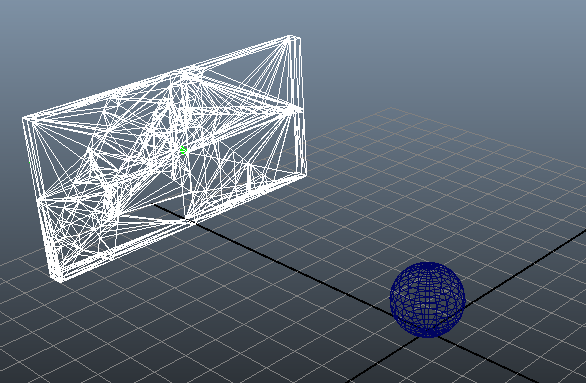

  9. 选择“Bullet > 创建刚体集 > 从定对象创建刚体”(Bullet > Create Rigid Sets > Create Rigid Set from Selected Objects)。
  10. 在 solidShatter1SetInitalState 节点的“碰撞属性”(Collision Attributes)部分中,将“碰撞对象形状类型”(Collider Shape Type)设置为“壳线”(Hull)。(如果选择任何其他非“壳线”(Hull)的图形类型,播放模拟时碎片会相交和炸开)。
  11. 确保设置刚体墙形状的“初始条件”(Initial Conditions)时,关闭“从不睡眠”(Never Sleeps)设置,且打开“开始时睡眠”(Initially Sleeping)设置。否则您按下“播放”(Play)时墙会自毁。
  12. 确保将所有的“初始速度”(Initial Velocity)设置为 0。
  13. 单击“应用并关闭”(Apply and Close)。

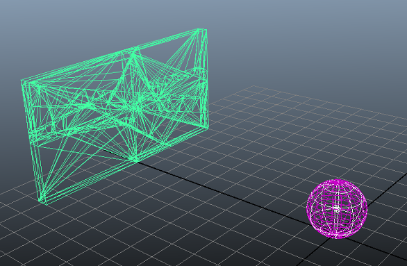

  14. 选择球体,然后选择“Bullet > 创建主动刚体”(Bullet > Create Active Rigid Body) > 。
  15. 在球体的“碰撞对象特性”(Collider Properties)下,将“碰撞对象形状类型”(Collider Shape Type)设置为“球体”(Sphere)。
  16. 禁用“开始时睡眠”(Initially Sleeping),并将球体的“初始速度”(Initial Velocity)设置为:
    • -10.0
    • 8.0
    • 0.0
    然后单击“应用并关闭”(Apply and Close)。此速度设置用于将球体发射到墙。

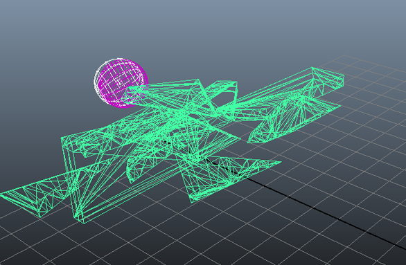

  18. 单击“播放”(Play)查看模拟。
