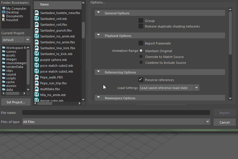

  2. 选择文件 > 导入(File > Import)
  3. “文件导入”(File Import)对话框中,找到要导入的 FBX 文件。
  4. “文件类型”(File of Type)菜单中,选择 FBX 文件扩展名。
    注: 如果 FBX 文件扩展名未显示在“文件类型”(File of Type)菜单中,则在 Maya 插件管理器中激活 fbxmaya.mll
  5. 如果在 Maya“导入”(Import)对话框右侧看不到“FBX 导入”(FBX Import)选项,请向下滚动。
  6. 设置要使用的导入选项,或者从“预设”(Presets)菜单选择一个预设。“Autodesk Media & Entertainment”预设包含适用于一般动画工作流的最佳平衡选项。
    提示: 如果要使用“Maya 到 MotionBuilder,再返回到 Maya”工作流,请使用“Autodesk MotionBuilder”预设。
    有关 Autodesk 预设以及适用于您的导入选项的信息,请参见 FBX 导入选项中的“导入预设”。
  7. 单击 Maya“导入”(Import)对话框中的“导入”(Import)
