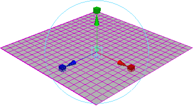

菜单集中,选择
“变形 > 软修改”(Deform > Soft Modification)

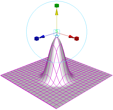

单击要修改的曲面的某个部分。
移动操纵器以创建变形。

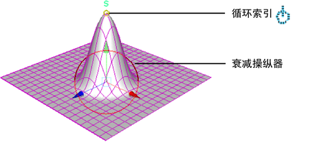

单击循环索引以显示衰减操纵器。
拖动衰减操纵器圆形以调整衰减半径。

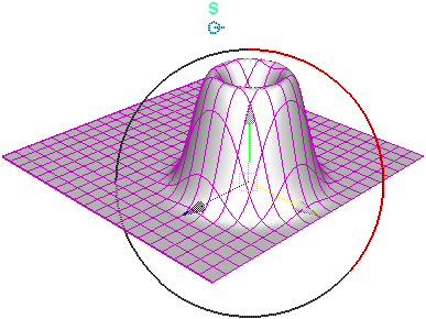

调整
softMod
节点
“衰减曲线”(Falloff Curve)
以交互方式调整变形的衰减。

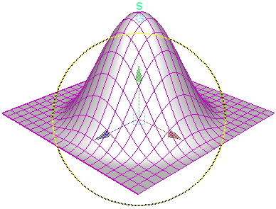

移动衰减操纵器以重新定位变形。
