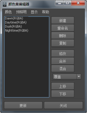

颜色集编辑器(Color Set Editor)
导航到(“建模”(Modeling)菜单集)“网格显示 > 颜色集编辑器”(Mesh Display > Color Set Editor)。
通过“颜色集编辑器”(Color Set Editor)可以管理任何纹理的颜色集和已完成的预照明工作。
相关主题
“颜色集编辑器”(Color Set Editor)仅列出当前选定网格的颜色集。如果选定多个网格,则可以使用“颜色集编辑器”(Color Set Editor)对网格上具有相同名称的所有集进行编辑。例如,场景中所有网格可能都有日间和夜间的颜色集。

新建(New)
为选定曲面创建新的颜色集。

重命名(Rename)
通过该选项可以重命名“颜色集编辑器”(Color Set Editor)列表中当前选定的颜色集。
删除(Delete)
从曲面移除选定的颜色集及其数据。将其从“颜色集编辑器”(Color Set Editor)列表中删除。
复制(Copy)
创建选定颜色集的副本。默认情况下,颜色集副本命名为 colorSetName1。
修改(Modify)
从选定颜色集中指定一个 polyColorMod 节点下游,以便将全局颜色修改应用到 HSV 颜色空间或 RGBA 颜色通道基础的颜色集。也可以在 polyColorMod 节点上对参数设置动画。
注: 在 polyColorMod 节点对 HSV 和 RGBA 修改器进行的修改可积累。
合并(Merge)
使用覆盖混合样式合并最顶部选定的颜色集和最底部选定的颜色集。“合并”创建一个新的颜色集,将其指定给 blendColorSets 节点,然后删除两个原始颜色集。将新合并的颜色集命名为最顶部选择的颜色集的名称。一次只能合并两个颜色集。
混合(Blend)
将一个颜色集与另一个混合,然后将形成的混合创建成一个新的集。默认情况下,在“颜色集编辑器”(Color Set Editor)窗口,将混合颜色集命名为 blendedColorSet。一次只能混合两个颜色集。

上移(Move Up)
在“颜色集编辑器”(Color Set Editor)列表中将选定颜色集上移。
下移(Move Down)
在“颜色集编辑器”(Color Set Editor)列表中将选定颜色集下移。
