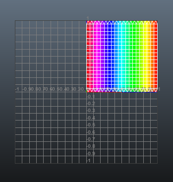

捕捉快照
若要捕捉单帧快照,请执行以下操作:
textureWindow -e -capture "fileName" panelName;
在以下示例中,捕捉 UV 编辑器的当前快照,并将它保存到 testSnapshot.iff 文件。
textureWindow -e -capture "testSnapshot.iff" polyTexturePlacementPanel1;

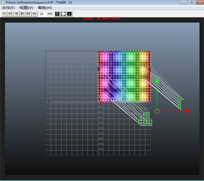

捕捉图像序列
还可以捕捉图像序列。在禁用捕捉之前,每次刷新编辑器时都会保存图像。
若要捕捉图像序列,请使用 -captureSequenceNumber 标志(短名称为 -csn)并指定序列号 #。序列号必须为正,图像序列按以下模式保存:fileName.#.ext。必须将 -capture-captureSequenceNumber 一起使用。
以下示例保存图像序列 testSnapshotSequence.1.ifftestSnapshotSequence.2.iff 等,直到您选择禁用步骤。每次刷新时都会拍摄快照,且序列号与帧号或时间轴中的时间无关。
textureWindow -e -csn 1 -capture "testSnapshotSequence.iff" polyTexturePlacementPanel1;
若要禁用捕捉,请将序列号设置为 -1;或者,将文件名设置为空字符串 ""。
例如:
textureWindow -e -capture "" polyTexturePlacementPanel1;
然后可以在 FCheck 中播放图像序列;例如:
