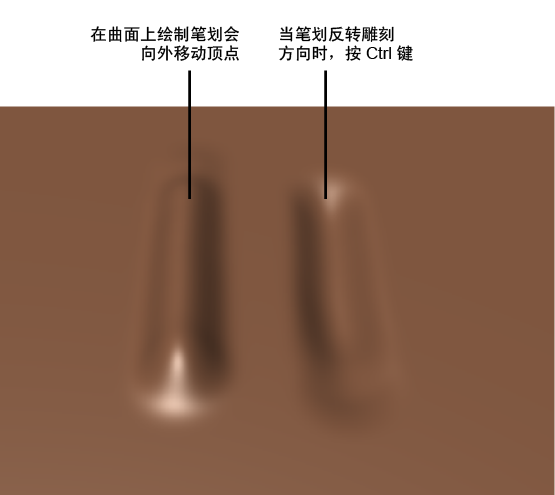

- 单击并拖动工具光标穿过网格的曲面。
网格上的顶点将沿着您拖动的路径稍微向外移动。此路径称为笔划。笔划看起来是连续的,但是实际上它由相互重叠的许多图章压痕组成。通过调整“间距”(Spacing)设置,可以调整图章重叠的程度。
注: 默认情况下,并非所有的雕刻工具都向外移动顶点。
- 若要反转任何雕刻工具的雕刻方向,请按住 Ctrl 键并拖动光标穿过模型的曲面。
