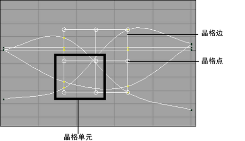

  4. 选择要操纵的晶格点、晶格边或晶格单元(单击它们即可)。
    按住 Shift 键并单击晶格点,以将其包含在您的选择中或从选择中移除。一次最多可以选择一条晶格边或一个晶格单元。

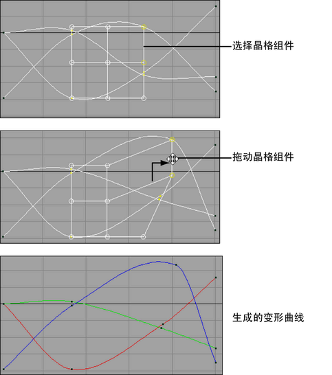

  5. 执行下列操作之一:

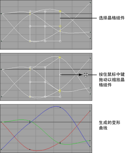

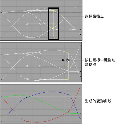

    • 对于晶格边、晶格单元或单个晶格点,拖动可使目标曲线区域变形。
    • 对于晶格点组,按鼠标中键并拖动组可使目标曲线区域变形。
    • 如果要缩放晶格区域,请启用“晶格变形关键帧工具”(Lattice Deform Keys Tool)中的“中键缩放”(Middle Button Scales)选项,然后按鼠标中键并拖动以缩放选定的晶格区域。缩放晶格会使受影响的曲线变形。

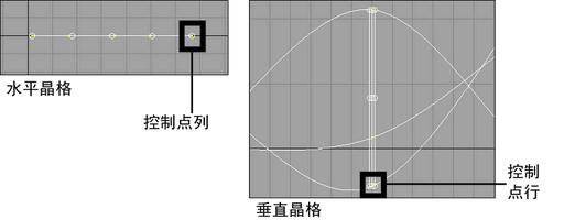

    • 您还可以使用“晶格变形关键帧工具”(Lattice Deform Keys Tool),将位于单个(水平或垂直)图表视图轴中的关键帧变形。
    使用“晶格变形关键帧工具”(Lattice Deform Keys Tool)使沿着单个轴的关键帧变形时,选择某行(垂直)或某列(水平)中的一个晶格点就会选中该行或该列中的所有点。
    例如,如果在水平晶格上选择晶格控制点,则选定点所在的列中的所有晶格点也会被激活。并非所有选定的晶格点都是可见的,具体取决于“曲线图编辑器”(Graph Editor)中的当前推拉视图比例。选定晶格点是否可见不影响该工具的运行。
