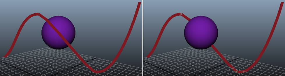

通过“选择时”(When Selected)、“始终”(Always)和“X 射线绘制”(Xray Draw)这三个设置,可以设置运动轨迹可见的时间。“X 射线绘制”(Xray Draw)显示对象内的运动轨迹。否则,运动轨迹经过其顶部。

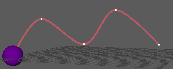

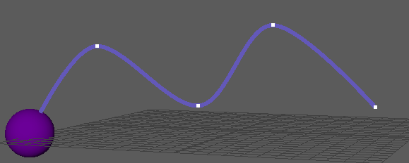

恒定(Constant)
显示运动轨迹。

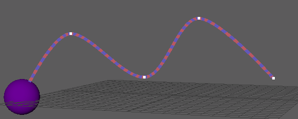

替代帧(Alternating Frames)
以“轨迹颜色”(Trail Color)和“附加轨迹颜色”(Extra Trail Color)设置中定义的替代颜色显示每个帧。(请参见“运动轨迹颜色/大小设置”。)这样您就可以沿轨迹查看动画的速度:帧分段越小,动画就越慢;而帧分段越长,动画就越快。

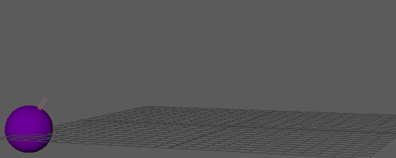

褪色帧(Fade Frames)
创建褪色效果,该效果按指定的帧数持续。
之前/之后绘制帧(Draw Frames Before/After)
可用于设置在当前帧之前/之后可见的运动轨迹的长度。

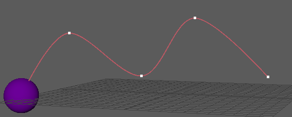

轨迹厚度(Trail Thickness)
可用于指定运动轨迹的大小。

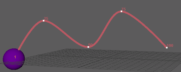

显示关键帧数(Show Keyframe Numbers)
在动画中设置每个关键帧的点上显示编号。激活“给所有关键帧上色”(Color All Keyframes)以便为所有关键帧设置特定的颜色。

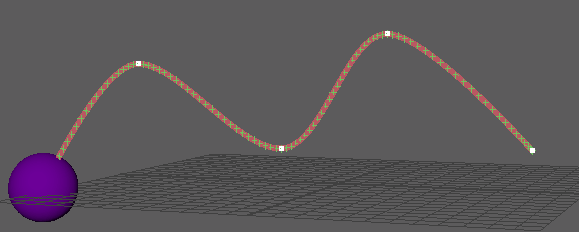

显示帧交叉(Show Frame Crosses)
在动画中每个帧出现的点上显示标记。

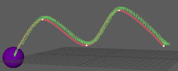

显示帧数(Show Frame Numbers)
显示每个帧的帧编号。
