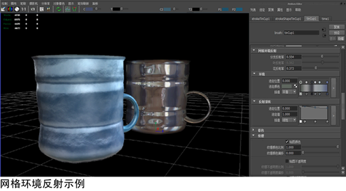

对于任何笔刷节点,这些选项将显示在“Paint Effects 笔刷设置”(Paint Effects Brush Settings)窗口和“属性编辑器”(Attribute Editor)的“网格”(Mesh)部分中。
可以将简单的基于渐变的环境与“网格”(Mesh)“笔刷类型”(Brush Type)一起使用。这可以用于创建诸如铬、水、玻璃和有光泽的油漆等外观。
根部管上的环境反射量,包括管处于禁用状态时的笔划。
叶上的环境反射量。
花上的环境反射量。
渐变表示球形放置的反射颜色:渐变的左侧是球形反射的底部颜色,渐变的右侧是其顶部颜色。
表示不断变化的观察角度对应的反射率(正面比)。
