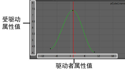

对于常规动画关键帧,“曲线图编辑器”(Graph Editor)中的垂直轴显示属性值,水平轴显示动画时间值。对于受驱动关键帧,垂直轴列出的是受驱动属性值,而水平轴列出的是驱动者属性值。
对于驱动者的每个属性值,曲线都将显示受驱动属性的相关值。可以编辑曲线以改变关系。

    “曲线图编辑器”(Graph Editor)中的曲线显示受驱动对象和驱动者对象值之间的关系。左侧数字列列出了受驱动属性值,而底行列出了驱动者属性值。
