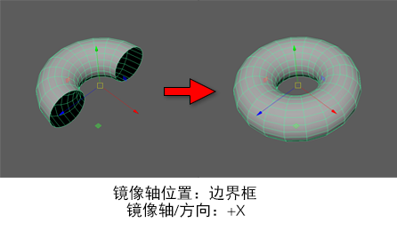

边界框(Bounding box)
相对于包含选定对象的不可见立方体的一侧镜像。

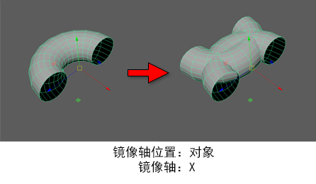

对象(Object)
相对于选定对象的中心镜像。

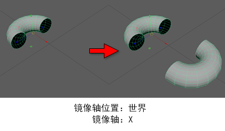

世界(World)
相对于世界空间的原点镜像。

镜像轴(Mirror Axis)
指定要镜像选定多边形对象的轴,以“镜像轴位置”(Mirror Axis Position)为中心。默认值为 X。
镜像方向(Mirror Direction)
指定在“镜像轴(Mirror Axis)”上镜像选定多边形对象的方向。默认值为正方向。
