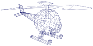

线框
按 4 键
或
单击面板工具栏中的 图标。
或
在视图面板中,选择“着色 > 线框”(Shading > Wireframe)。

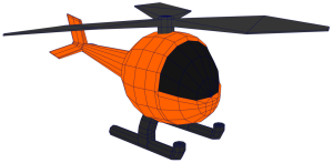

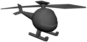

着色
按 5 键
或
单击面板工具栏中的 图标。
或
选择“着色 > 对所有项目进行平滑着色处理”(Shading > Smooth Shade All)
还可以选择“着色 > 对选定项目进行平滑着色处理”(Shading > Smooth Shade Selected Items),以便仅对选定对象进行着色。

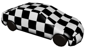

使用硬件渲染纹理进行着色
按 6 键
或
启用“对所有项目进行平滑着色处理”(Smooth Shade All)时:
单击面板工具栏中的 图标
或
选择“着色 > 硬件纹理”(Shading > Hardware Texturing)

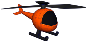

着色对象上的线框
单击 图标
或
选择“着色 > 着色对象上的线框”(Shading > Wireframe on Shaded)

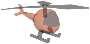

X 射线模式
X 射线着色自动显示具有轻微透明度的对象,便于查看和选择不透明曲面后面的物体。
有三种 X 射线显示模式:
  • 所有对象:单击 图标或选择“着色 > X 射线”(Shading > X-Ray)
  • 活动组件:单击 图标或选择“着色 > X 射线显示活动组件”(Shading > X-Ray Active Components)
  • 骨架关节:单击 图标或选择“着色 > X 射线显示关节”(Shading > X-Ray Joints)

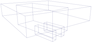

边界框
选择“着色 > 边界框”(Shading > Bounding Box)

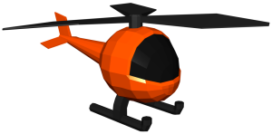

平面(面状)着色
选择“着色 > 对所有项目进行平面着色”(Shading > Flat Shade All)或“对选定项目进行平面着色”(Flat Shade Selected Items)
恒定着色
选择“照明 > 使用平面照明”(Lighting > Use Flat Lighting)。
还可以启用“着色 > 着色对象上的线框”(Shading > Wireframe on Shaded)来查看对象上的几何体线框。
