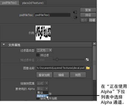

如果 PSD 文件包含 Alpha 通道,必须遵循以下步骤以在 Maya 中显示 Alpha(例如,场景视图、交互式渲染器和渲染)。
  1. 在 PSD 文件节点中,默认情况下属性“要使用的 Alpha”(Alpha In Use)设定为“默认”(Default)。默认情况下,这将忽略 Alpha 通道。
  2. 作为替代,选择“要使用的 Alpha”(Alpha In Use)下拉列表中的 Alpha 通道。现在,应该能够在场景视图中查看 Alpha。
