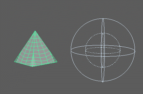

MASH 混合变形器
将连接的网格混合至同一网格的其他版本中。但与常规“混合变形器”(Blend Deformer)不同,此混合可与 MASH 衰减对象、贴图等进行交互。它不需要使用 MASH 网络。
