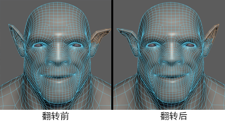

    Maya 会重新定位选择以匹配网格另一侧的拓扑。
或者,可以改为使用“网格 > 翻转”(Mesh > Flip)交换组件的位置。
