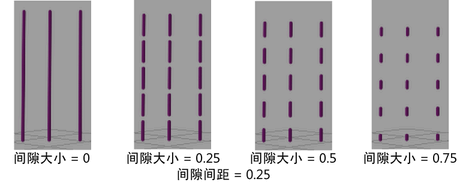

相对于“间隙间距”(Gap Spacing),定义间隙的大小。如果“间隙大小”(Gap Size)为 0,则没有间隙。如果该值为 1,则只有间隙。

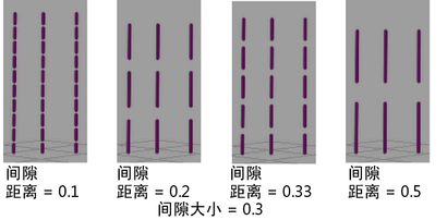

定义间隙之间的空间,以管的长度比例表示。例如,如果“间隙间距”(Gap Spacing)为 0.33,则该间隙将管拆分成 3 个部分。
