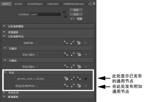

对于高级资源,还可以直接从“属性编辑器”(Attribute Editor)中发布节点。
从属性编辑器中发布常规节点(仅限高级资源)
  1. 选择要发布到资源的内部节点。
  2. 打开“属性编辑器”(Attribute Editor)。
  3. 导航到“资源”选项卡。
  4. 在“已发布的节点”(Published Nodes)区域的“节点”(Nodes)标题下,单击标记为“添加已发布的节点”(Add Published Node)的字段旁边的“发布为节点”(Publish as node)图标 ()。
    此时将出现“发布节点”(Publish Node)窗口。
  5. 为该节点输入已发布名称并单击“确定”(OK)。
    此时将出现一个新条目,以及已发布名称和节点名称。

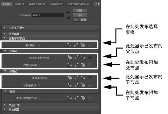

与发布常规节点类似,可以从“资源”(Assets)菜单或“属性编辑器”(Attribute Editor)中发布选择变换、父定位点或子定位点。
发布父定位点或子定位点
  1. 选择要作为父对象或将外部节点作为父对象的封装节点。
    如果要将单个外部节点设置为多个封装节点的父对象,则可以对这些节点进行分组,然后选择该组。
  2. 选择“修改 > 资源 > 高级资源 > 节点发布”(Modify > Assets > Advanced Assets > Node Publishing),然后选择“发布父锚点”(Publish Parent Anchor)或“发布子锚点”(Publish Child Anchor)。
    或
    在“属性编辑器”(Attribute Editor)中“资源”选项卡的“已发布的节点”(Published Nodes)区域下,分别单击“添加父定位点”(Add Parent Anchor)或“添加子定位点”(Add Child Anchor)字段旁边的发布按钮 (),然后输入已发布名称。
    Maya 将该节点设置为父定位点或子定位点。当资源处于锁定状态时,现在可以设置节点的父对象(按照所选的定位点类型)。
也可以将节点发布为资源的选择变换。选择变换将自动作为父定位点和子定位点,并且在“以资源为中心选择”(Asset centric Selection)中选择资产的任何部分时会自动选择该设置。资源只能有一个选择变换。
发布选择变换
  1. 选择资产中的一个对象。
  2. 选择“修改 > 资源 > 高级资源 > 节点发布 > 发布为选择变换”(Modify > Assets > Advanced Assets > Node Publishing > Publish as Selection Transform)。
    或
    在“属性编辑器”(Attribute Editor)中“资源”选项卡的“已发布的节点”(Published Nodes)区域下,单击“选择变换”(Selection Transform)字段旁边的发布按钮 () 并输入已发布名称。
    选定节点被设置为资源的选择变换。
还可以在创建资源时设置选择变换。有关详细信息,请参见创建资源。
注:
可以随时在“属性编辑器”(Attribute Editor)的“资源”选项卡上查看资源的已发布节点。可以单击任何已发布节点旁边的显示按钮 (),以快速导航到该节点的“属性编辑器”(Attribute Editor)选项卡。也可以查看“资源编辑器”(Asset Editor)中的已发布节点。
