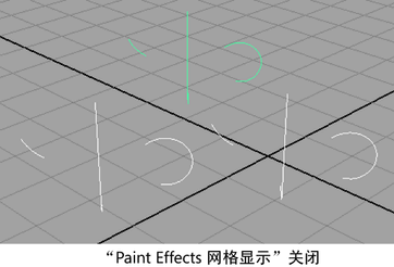

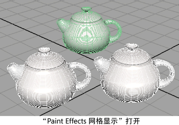

Paint Effects 网格显示(Paint Effects Mesh Display)
将 Paint Effects 显示为 3D 网格。
