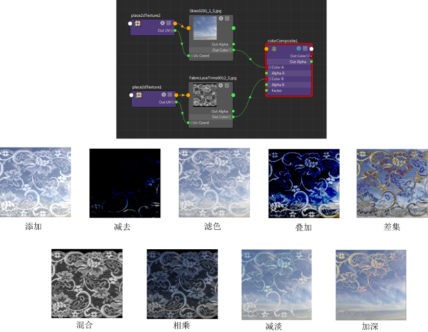

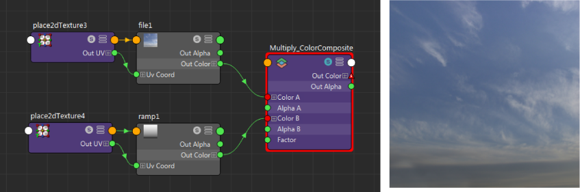

使用此节点对纹理分层,然后从若干“操作”(Operation)模式中进行选择。尝试使用不同的分层模式来创建最适合您的效果。
调整“系数”(Factor)属性来控制合成效果的强度;例如,用于淡出特定效果,或为着色图表的某个方面制作动画。
在此示例中,使用“颜色合成”(Color Composite)节点将天空图像与鞋带图案结合起来。此图像比较所有不同模式的结果。
纹理由 www.cgtextures.com 提供。
分层模式如下:
通常使用此模式将漫反射纹理与带有暗色区域的白色纹理相乘。所有暗色区域都将被调暗。
在此示例中,“颜色合成”(Color Composite)设置为“相乘”(Multiply),以便将渐变用于变暗天空纹理中低于地平线的区域。

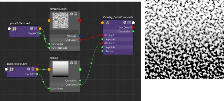

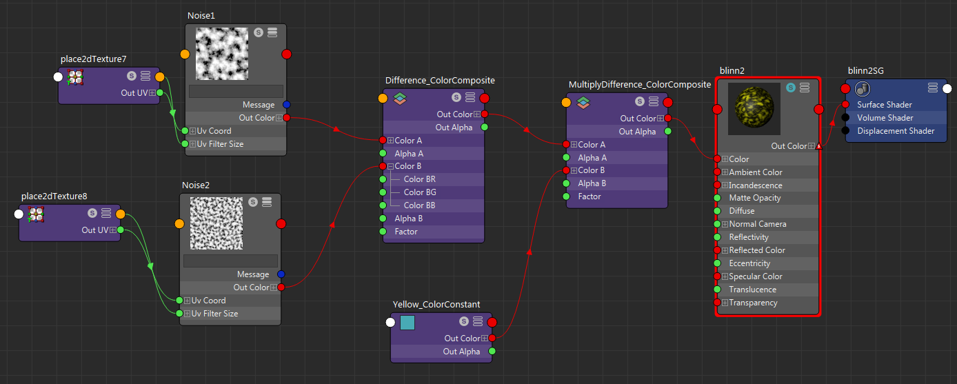

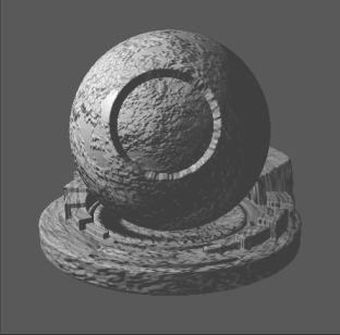

应用它的一个例子是获得两个纹理(例如两个噪波)之间的交集,然后将合成结果应用到另一个纹理。
在此示例中,通过将 Difference_ColorComposite 设置为“差集”(Difference)模式获得两个噪波节点之间的交集。然后,使用另一个“颜色合成”节点 (MultiplyDifference_ColorComposite) 将结果与黄色 (Yellow_ColorConstant) 混合在一起。

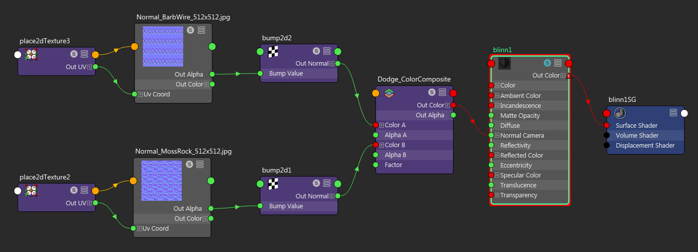

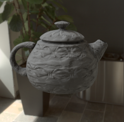

使用此模式可合并两个法线贴图,如以下示例中所示。对于每个法线贴图,创建一个“Bump2d”节点,并将法线贴图的“输出 Alpha”(Out Alpha)连接到“Bump2d”节点的“凹凸值”(Bump Value)输入。将每个“Bump2d” “输出法线”(Out Normal)值连接到“颜色合成”(Color Composite)节点作为输入颜色。

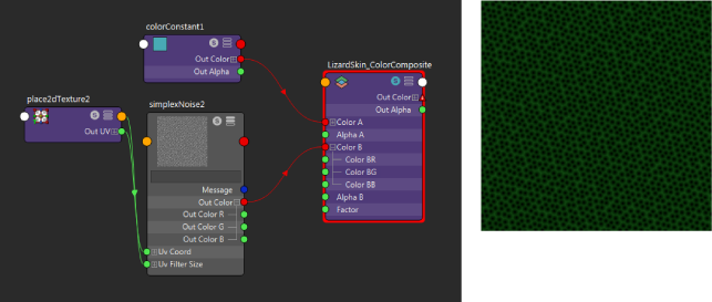

在此示例中,“恒定颜色”(Color Constant)提供纯绿色,其可以与“单一噪波”(Simplex Noise)结合以创建绿色蜥蜴蒙皮图案。您只需调整“恒定颜色”(Color Constant)节点,即可轻松更改蒙皮的颜色,同时保持图案不变。使用单独的节点设置蒙皮颜色,使您可以轻松查找和更改颜色,以及将其连接到多个节点以进行程序控制。

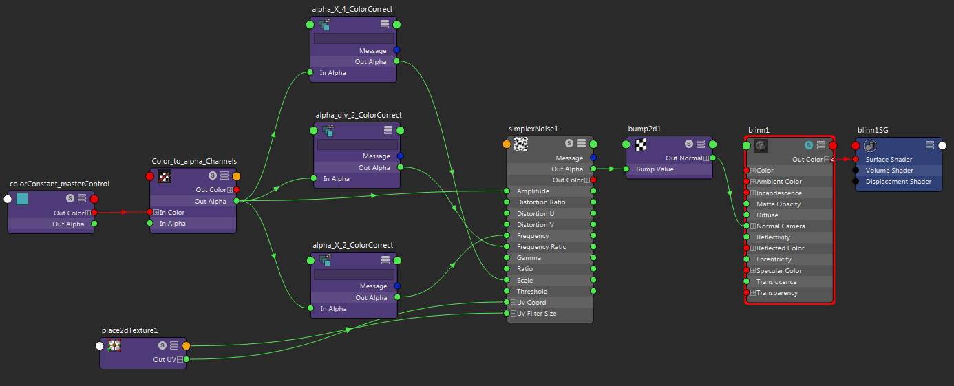

在此示例中,“恒定颜色”(Color Constant)连接到输出其红色通道的“通道”(Channels)节点。此红色通道连接到三个不同的“颜色校正”(Color Correct)节点,每个节点都有不同的“Alpha 增益”(Alpha Gain)值,该值作为乘数用于控制“单一噪波”(Simplex Noise)节点上的三个不同属性:“比例”(Scale)、“频率”(Frequency)和“频率比”(Frequency Ratio)。红色通道也可以直接控制噪波节点的“振幅”(Amplitude)。此噪波节点控制 Blinn 着色器的凹凸。
若要调整凹凸效果,您只需要调整“恒定颜色”(Color Constant)。此示例演示了通过将单个节点连接到不同的乘数,从而调整多个效果。
在调整“恒定颜色”(Color Constant)时,观察“单一噪波”(Simplex Noise)上的效果。

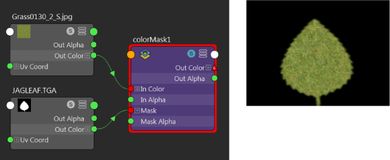

连接输入颜色或纹理以及作为 Alpha 遮罩的纹理,以生成遮罩的输出。
叶纹理由 www.cgtextures.com 提供。
应用它的一个例子是使用“颜色合成”(Color Composite)节点在漫反射纹理上分层“颜色遮罩”(Color Mask)结果。

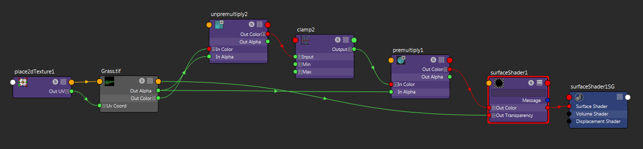

将输入颜色 RGB 通道乘以“Alpha”值。将输入纹理连接到“颜色”(Color)属性,并将具有 Alpha 通道的纹理连接到“Alpha”属性。Alpha 通道中的所有黑色像素都将在输出中变为黑色,并且 Alpha 通道中的所有白色像素都使输入纹理保持不变。
将输入颜色除以“Alpha”值。连接预乘图像作为输入纹理并使用该节点反转预乘。
例如,您可能希望先取消预乘图像,然后再执行一组颜色校正,随后再次预乘以便不会意外对任何透明 Alpha 边进行颜色校正。
在此示例中,已预乘纹理图像。因此,必须先取消预乘其颜色通道,然后才可钳制其值,并随后再次相乘。相同的 Alpha 输出(从纹理图像)将输入到“取消预乘”(Unpremultiply)和“预乘”(Premultiply)节点。

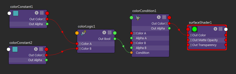

此节点会使用各种等式运算符(如 <= 或 !=)比较“颜色 A”(Color A)和“颜色 B”(Color B)=. 如果比较返回 true 结果,它始终输出布尔值:1(白色),如果比较返回 false 结果,则值为 0(黑色)。
“颜色逻辑”(Color Logic)和“颜色条件”(Color Condition)通常彼此结合使用。
在此示例中,“颜色逻辑”(Color Logic)比较两个输入值是否相等。如果它们相等,则使用“颜色 A”(Color A)提供用于“表面着色器”(Surface Shader)的颜色。否则,使用“颜色 B”(Color B)。
如果条件为 true,则使用“颜色 A”(Color A)。否则,使用“颜色 B”(Color B)。
