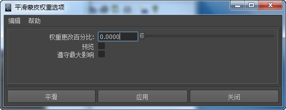

- 选择“蒙皮 > 平滑蒙皮权重”(Skin > Smooth Skin Weights) >
以打开平滑蒙皮权重选项。
- 调整平滑蒙皮权重的“所需权重差异”(Required Weight Difference)值。请参见平滑蒙皮权重选项中的所需权重差异。

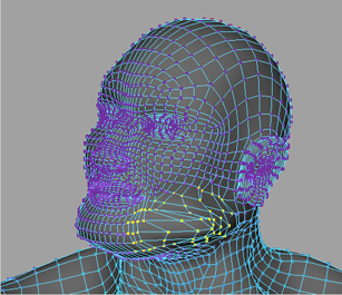

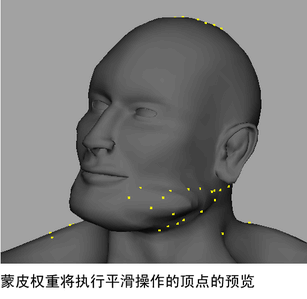

- (可选)启用“预览”(Preview),然后单击“应用”(Apply)以在场景视图中亮显将通过“平滑蒙皮权重”(Smooth Skin Weights)操作进行平滑的顶点。顶点亮显为黄色。
提示:
如果许多顶点在角色上亮显为黄色(例如,在上面的图像中),则“所需权重差异”(Required Weight Difference)值太低,应增加该值。

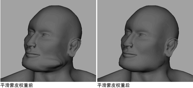

- 单击“平滑”(Smooth)。
