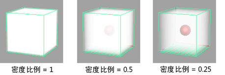

在下面的示例中,“密度”(Density)设定为“恒定”(Constant),这意味着它在整个流体容器中的值均为 1。使用小于 1 的“密度比例”(Density Scale)缩放“密度”(Density)值时,请注意“密度”(Density)的不透明度会降低,并且您可以看到流体中包含红色球。

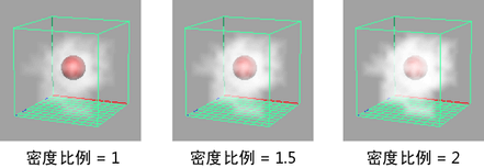

在接下来的示例中,“密度”(Density)设定为“动态栅格”(Dynamic Grid),并且“密度”(Density)值小于 1。使用大于 1 的“密度比例”(Density Scale)缩放“密度”(Density)值时,请注意“密度”(Density)会变得更加不透明,并且流体中包含的红色球会变得越来越模糊。

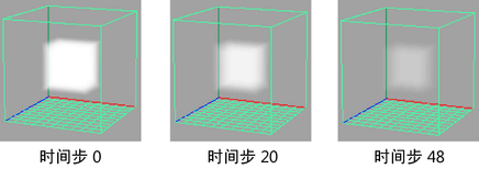

消散(Dissipation)
定义“密度”(Density)在栅格中逐渐消失的速率。在每个时间步上从每个体素中移除“密度”(Density)(“密度”(Density)值变得更小)。在以下示例中,“消散”(Dissipation)值设定为 1。

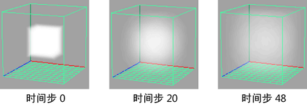

扩散(Diffusion)
定义在“动态栅格”(Dynamic Grid)中“密度”(Density)扩散到相邻体素的速率。在以下示例中,“扩散”(Diffusion)值设定为 2。
