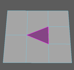

工具将进入预览模式。如果要创建的面是三角形,它将以紫色亮显:

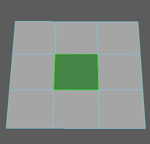

但如果要创建的面是四边形,它将以绿色亮显:
