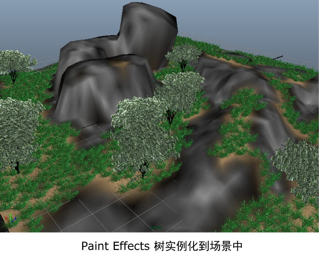

然后选择归档的 Paint Effects 树。
- 滚动到“归档文件”(Archive Files)部分,然后单击“添加”(Add)。
- 浏览到存储 Paint Effects 树归档文件的归档位置。
- “XGen 导入材质”(XGen Import Material)窗口出现后,单击“是”(Yes)以导入与树几何体关联的材质文件。
树几何体将会显示在点位置。根据场景的缩放比例,可能需要调整归档几何体的大小。
- 在“归档文件”(Archive Files)部分,调整“大小”(Size)来缩放树。
请注意,所有树都有相同的大小和形状。在下一部分中,将创建表达式为树的大小和方向随机生成值。
