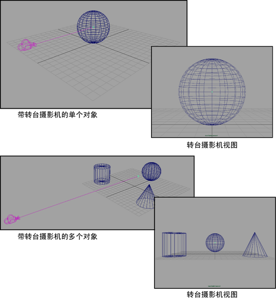

创建 3D 对象模型时,通常需要在创建过程中检查或评估模型。在 Maya 中,可以通过创建转台动画以 360 度的方式查看单个或多个对象。

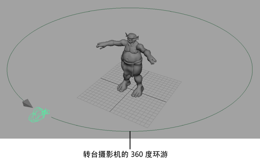

转台动画将由转台摄影机自动生成。通过“动画”(Animation)菜单集中的“可视化 > 创建转台动画”(Visualize > Create Turntable),可以将转台摄影机添加到场景。
默认情况下,转台摄影机已设定动画。在播放时,转台摄影机以 360 度围绕选定对象进行动态观察。从转台摄影机视图看去,似乎是要查看的对象在 360 度旋转。

转台摄影机视图处于锁定状态。您不能推拉、翻滚或平移转台摄影机。
