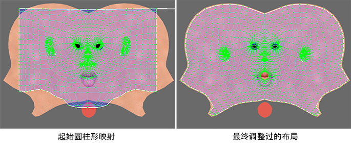

创建初始贴图之后,您将使用
“UV 编辑器”(UV Editor)
中的工具调整 UV,以更好地适配实际网格。
