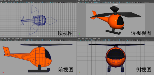

开始一个新场景时,有四台默认摄影机:透视摄影机、前置摄影机、侧置摄影机和顶置摄影机(正交)。透视摄影机使用透视视图清楚地显示场景,但正交摄影机则显示与特定平面正交的摄影机中的场景。
当前摄影机的名称显示在视图面板底部的中心。
为对象进行建模、设置动画、着色和应用纹理时,您可以使用默认摄影机,但无法将其用于渲染场景。为此,您需要创建渲染摄影机。请参见创建和使用摄影机。默认摄影机与渲染摄影机之间的唯一区别是用于渲染场景的标志。
