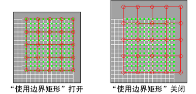

使用边界矩形(Use Bounding Rectangle)
如果启用该选项,那么当前晶格操纵器就无法延伸过外部边或目标几何体的边界。
