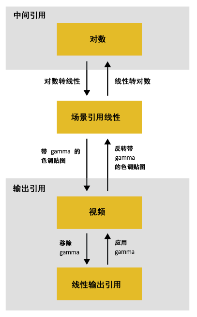

手动在工作空间之间转化
如果您需要通过从集合中手动指定自定义变换链来在工作空间之间转化,以下这些注释可能会十分有用:
  • 您可以通过应用色调贴图(如 tone-map/ 目录中的 PhotoMap_gamma_2.4)将场景线性转化为视频。一般而言,色调贴图使用 S 形曲线来增加对比度和压缩高光。
  • 您可以通过应用反向色调贴图(如 tone-map/ 目录中的 inversePhotoMap_gamma_2.4)将视频转化为场景线性。如果片段最初拍摄为视频或者使用不同的色调贴图转化,这会造成不精确。但在许多情况下,这是很好的近似值,不影响工作。需要特别注意的是,仅从视频图像中移除显示 Gamma 会生成线性化输出相关值,而不是场景线性值,不存在大于 1.0 的值。
    注: 对于用作纹理和其他贴图的图像,有一些特殊的注意事项。请参见管理纹理和贴图的颜色。
  • 您可以使用 film/LogLin/ 目录中的一个 Lin_to_Log 变换将场景线性图像转化到对数空间。
  • 可以使用 film/LogLin/ 目录中的一个 Log_to_Lin 变换将对数图像转化为场景线性。
  • 可以将视频图像转化到对数空间,方法是先转化为场景线性,然后转化为对数。
  • 也可以将对数图像转化到视频空间,方法是先转化为场景线性,然后转化为视频。
