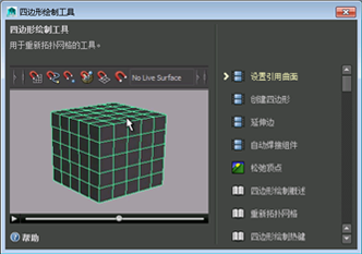

它们将展示特定工具(如建模工具包中的工具)的功能。例如,单击 以显示“建模工具包”(Modeling Toolkit),然后将鼠标悬停在任何“工具”(Tools)按钮(如 )上方。
将显示“四边形绘制工具动画演示”(Quad Draw ToolClip)窗口。
单击“更多”(More)展开“四边形绘制工具动画演示”(Quad Draw ToolClip)以显示更多细节,如简短视频片段、图像和“帮助”(Help)中相关主题的链接。
