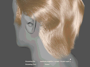

- 滤色(Screen)
- 根据屏幕空间的 2D 投影选择笔刷半径中的所有头发。对于常规选择任务,请使用此选项。
选择类型:屏幕

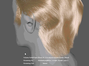

- 体积(Volume)
- 根据定位在笔刷半径中心的 3D 球形选择区域选择头发。若要最小化选择区域并进行精确选择,请使用此选项。
调整“体积搜索半径”(Volume Search Radius)和“体积中心偏移”(Volume Center Offset)属性,以控制选择区域的大小和位置。
选择类型:体积
