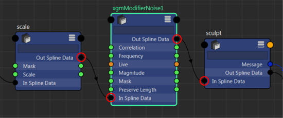

与其他 Maya 节点一样,添加修改器之后,您可以在“节点编辑器”(Node Editor)中编辑、删除或禁用它。
所有交互式修饰修改器节点均以 xgmModifier 开头,后跟其名称,例如 xgmModifierNoise(对于噪波修改器)。有关修改器及其节点名称的列表,请参见交互式修饰修改器。
修改器节点将在“交互式修饰编辑器”(Interactive Groom Editor)中显示其节点名称。
