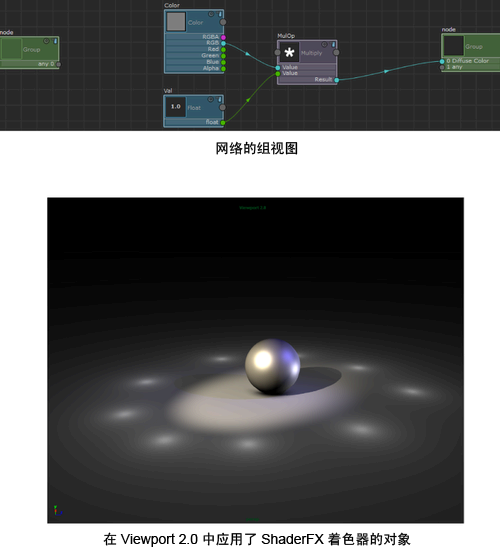

- 选择“硬件着色器节点 > 数学 > 相乘”(Hw Shader Nodes > Math > Multiply)、“硬件着色器节点 > 值 > 颜色”(Hw Shader Nodes > Values > Color)和“硬件着色器节点 > 值 > 浮点”(Hw Shader Nodes > Values > Float),以分别创建“相乘”(Multiply)、“颜色”(Color)和“浮点”(Float)节点。
- 连接节点,如下所示:
- 将“颜色”(Color)的“RGB”属性连接到“相乘”(Multiply)的“值”(Value)属性。
- 将“浮点”(Float)的“浮点”(float)属性连接到“相乘”(Multiply)的“值”(Value)属性。
- 将“相乘”(Multiply)的“结果”(Result)属性连接到“TraditionalGamesSurfaceShader”的“漫反射颜色”(Diffuse Color)属性。
- 选择三个新创建的节点,然后选择“组 > 创建组”(Group > Create Group)以创建组。
