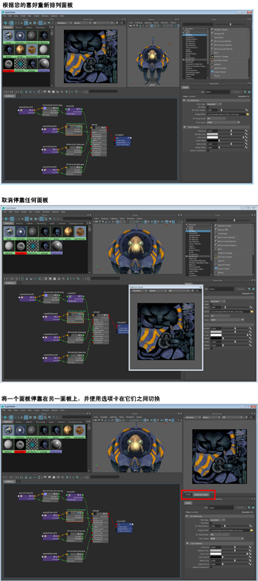

通过停靠、取消停靠和重新排列面板,创建最适合您工作流的 Hypershade 布局。
可以停靠和取消停靠“浏览器”(Browser)、“材质查看器”(Material Viewer)、“特性编辑器”(Property Editor)、“创建”(Create)和“存储箱”(Bins)面板中的任何一个。在打开 Hypershade 时,默认情况下将显示这些面板。
可以取消停靠面板以便它们变为独立窗口;或者先取消停靠它们再重新停靠到 Hypershade 窗口中的其他位置。
此外,可以从“窗口”(Window)菜单打开其中的任何面板(“视口”(Viewport)、“渲染视图”(Render View)、“大纲视图”(Outliner)、“UV 编辑器”(UV Editor)、“曲线图编辑器”(Graph Editor)和“属性总表”(Attribute Spread Sheet)),并将该面板停靠到 Hypershade。
可以将一个面板停靠到另一个面板上,系统会创建选项卡,以便可以在 Hypershade 的同一区域中的面板之间切换。
停靠和布局首选项与您的首选项一起保存;即启动新场景时和重新启动 Maya 时,它们保持不变。

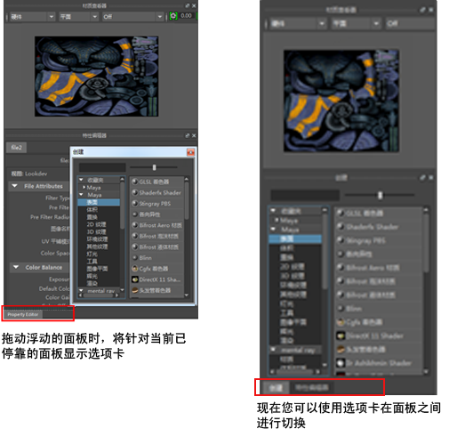

| 将面板停靠到另一个面板中 |
将浮动的(或取消停靠的)面板拖动到当前已停靠的面板中。拖动时,将为当前已停靠的面板显示一个选项卡,并且在浮动面板也停靠时将为它创建第二个选项卡。 ![]() |
