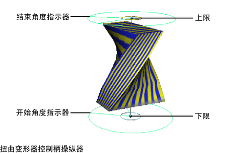

使用控制柄操纵器编辑扭曲可变形对象
  1. 选择扭曲变形器节点(默认名称:twistn)。
  2. 选择“显示操纵器工具”(Show Manipulator Tool)(默认快捷键:t 键)。
  3. 在场景中,选择扭曲变形器控制柄上的一个操纵器。
    扭曲变形器控制柄上的操纵器可用于编辑属性。
  4. 使用鼠标中键拖动以交互方式进行编辑。请注意,“通道盒”(Channel Box)将会更新您正在更改的值。
